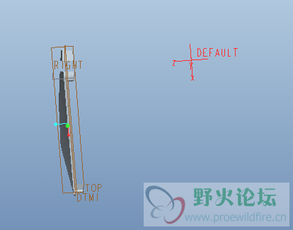

这是step格式文件系统坐标系不在产品中心上怎么把坐标系建产品中心上

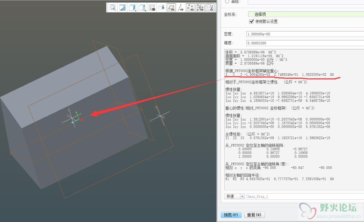

1:分析-----质量属性 (如下图)
2:在分析里可看到零件重心,在计算时系统会虚拟一个重心坐标系显示在零件中心,
3:新建三个平面,三平面以此重心数据建立(如下图横线处)
4:以三平面建立新坐标系
5:另存零件     输出请选择上刚新建的坐标系
6:重新打开另存的就OK了

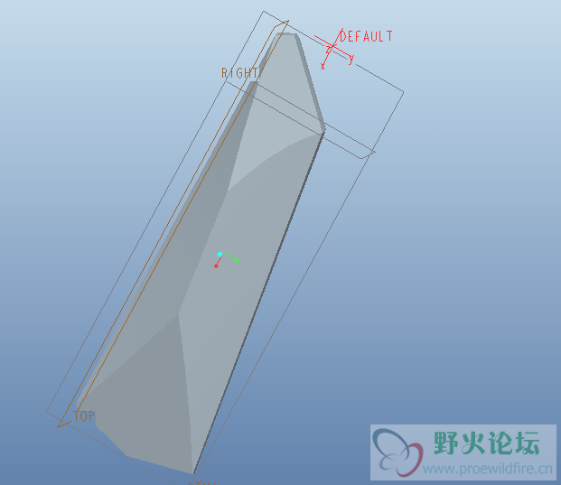

在模型的中心上建立三个互相垂直的基准面,删除现有坐标系,再重新建立坐标系在刚才建立的基准面上即可。

你好,这个是把坐标系建立在产品重心上吧,如果我要把坐标系建立在模型中心上该怎么操作啊
