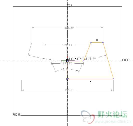

我是刚学proe,问的问题较为简单菜,请帮忙解答下,不慎感激。
1.在PROE5.0草绘界面“线”命令,其包含“中心线”,“几何中心线”两种情况。
   问:(1)“几何中心线“就是所谓”旋转轴“? (2) 需要旋转产生实体时,只有以”几何中心线“(或称旋转轴)为旋转时,才能成功旋转。
线
线
2.当使用”旋转轴“时,绘制的几何图形的标注尺寸相对与该旋转轴对称。 是否可以将尺寸设置成非对称。
尺寸对称
尺寸对称

发表于 2016-7-20 08:27 | 显示全部楼层
系统产生的是弱尺寸  重新标上就成强尺寸了

发表于 2016-7-20 11:17 | 显示全部楼层
几何中心线可以作为旋转轴,但是这是内部的旋转轴,也可以指定外部的旋转轴,比如轴线。尺寸对称不对称都可以建模,但是我们一般都习惯标直径尺寸,也就是对称的尺寸。
