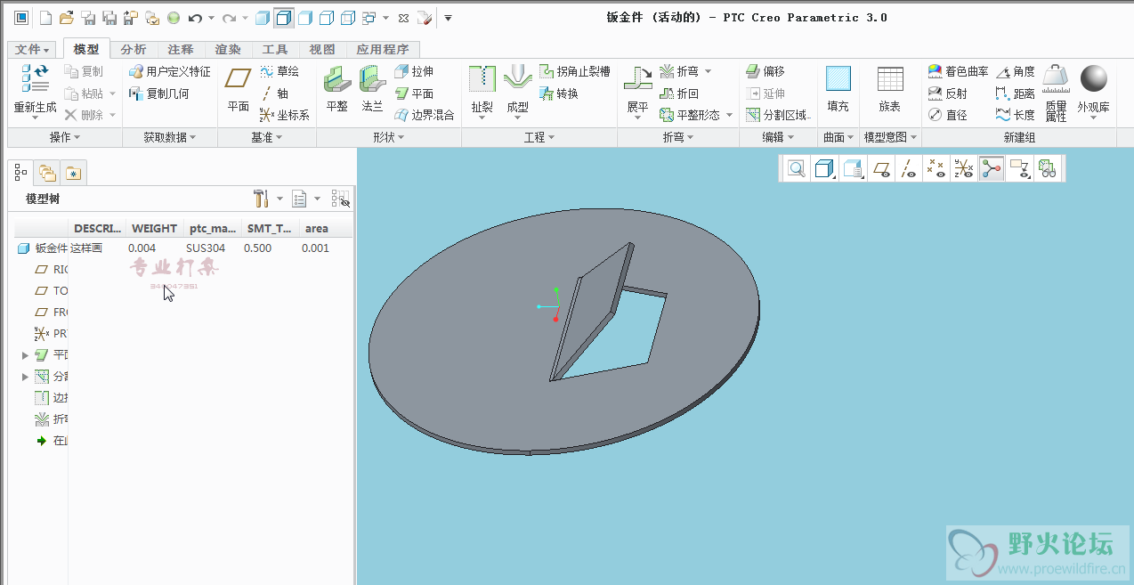

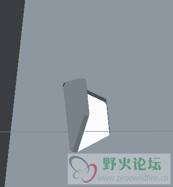

发表于 2016-7-19 15:07 | 显示全部楼层 |阅读模式
钣金件这个怎么画

发表于 2016-7-19 16:31 | 显示全部楼层
直接凸缘 开缝 变形区域

发表于 2016-7-20 07:05 | 显示全部楼层
Part已上传!
钣金件.prt.rar
33.76 KB, 阅读权限: 10, 下载次数: 208
Triple H
