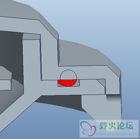

比如用直径2的防水圈,我上下壳该做成什么的尺寸配合,上图是我瞎琢磨的,实际组装起来肯定是有问题,还请高手教教,有哪几种防水设计模式,谢谢

      这个尺寸是有国家标准的。例如:
      GB/T 3452.2-2005 液压、气动用O形圈径向密封沟槽尺寸;
      GB/T 3452.3-2005 O型圈轴向密封沟槽尺寸。
      另外,各个专业生产的大企业,也有各自不同的企业标准,大同小异,能够稳妥可靠地密封就行。
      若要深入考究,其实,还要区别是在内压还是外压条件下工作 ......

谢谢,我这个是设备上下壳外圈的,装上去后就静止的那种防水

2的圈 沟槽深度画1.4或1.5  沟槽宽度画2.4    槽底和槽口尖角倒圆R0.3
