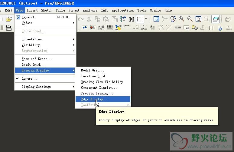

平时出工程图的时候,相切线的投影关系不大,按机械制图标准来说,相切线有时候是不用画出来的.
但有些产品没有相切线又表达不清楚,特别是在做外观专利的时候,要求很严,投影必须严格对应
在工程图模快设定时,有切线不对,没有切线也不对
各位大侠,你们有什么好办法

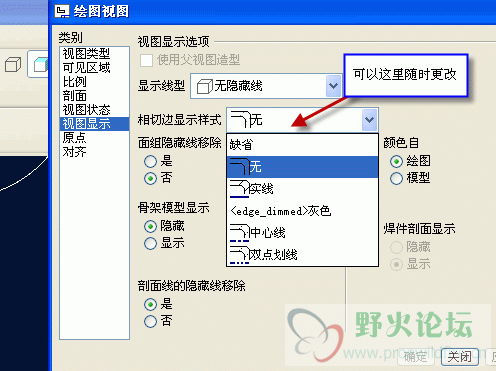

发表于 2008-10-26 16:23 | 显示全部楼层
我个人感觉还是用相切线好,清楚,不过你可以在转图时随时改变

发表于 2008-10-26 16:41 | 显示全部楼层
我认为有时可以选择性的显示隐藏相切线

发表于 2008-10-26 17:50 | 显示全部楼层
如果确实要显示相切线,3楼和4楼的方法,结合起来用就可以了
