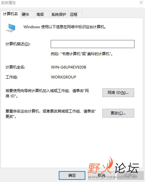

计算机名也是英文的

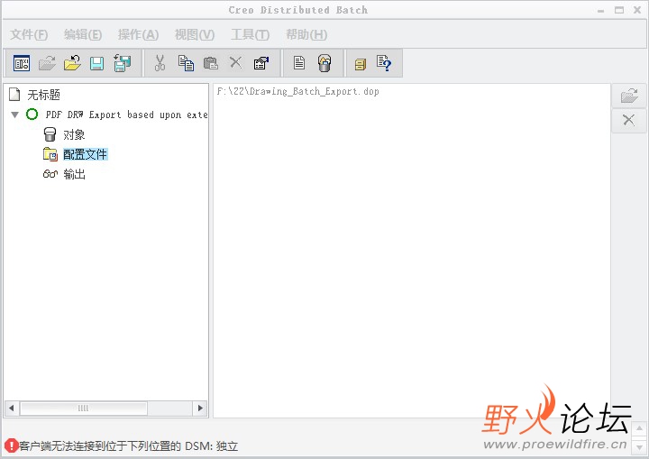

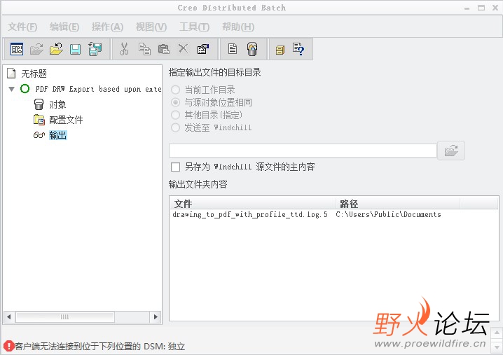

发表于 2025-2-10 09:38 | 显示全部楼层
工作路径和要转换的零件没有中文,计算机名和域名也没有中文,也完全按照教程来的,还是不行,有知道原因的吗?
