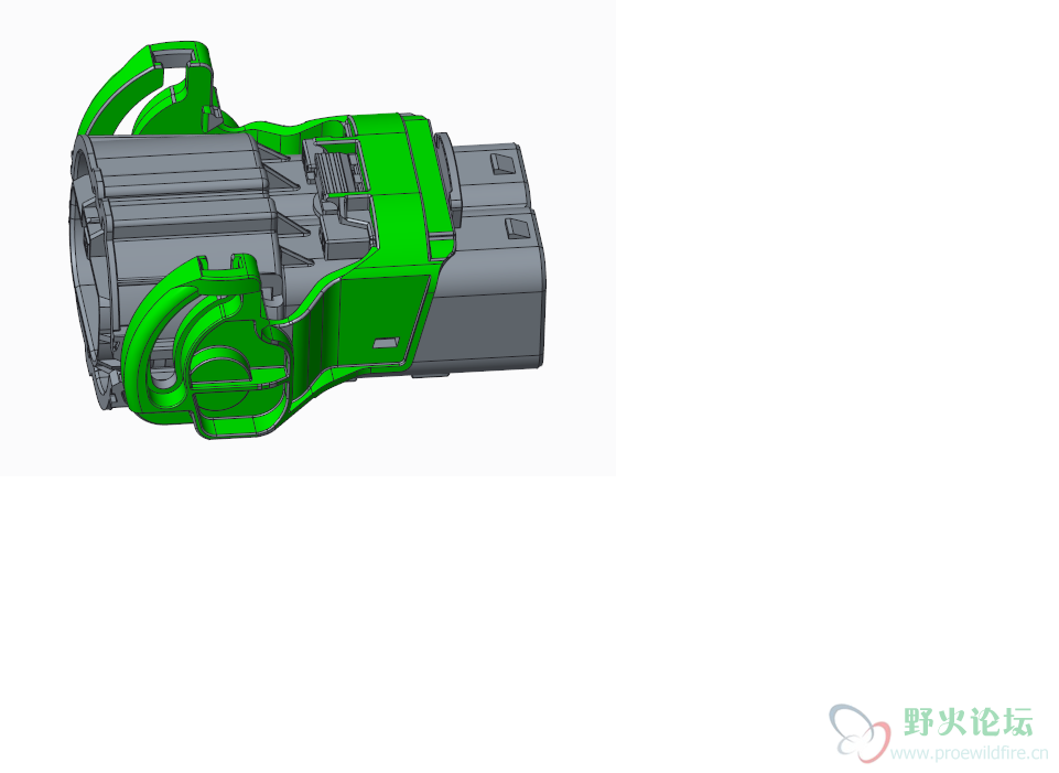

[求助] 大神们如何用Creo 绘制图示结构
发表于 2016-7-16 10:55 | 显示全部楼层 |阅读模式
悬赏10金钱未解决
如下图绿色杠杆部分
有stp的外形,求大神分解creo作图步骤
stp存于网盘http://pan.baidu.com/s/1geIRE87

看来遇到同行了,连接器助力结构。不过两芯的有必要搞这个吗

哈哈,考虑人机工程学要求,若插拔力>75N ,是需要的。
看到了不错的设计,可惜画不出来,坐等CREO高手.

拉伸+倒圆角就可以做出来
如果要在此模型上做  那是用曲面做会方便多    当然特征还是拉伸+合并再实体化

大神能做个prt.看看不
