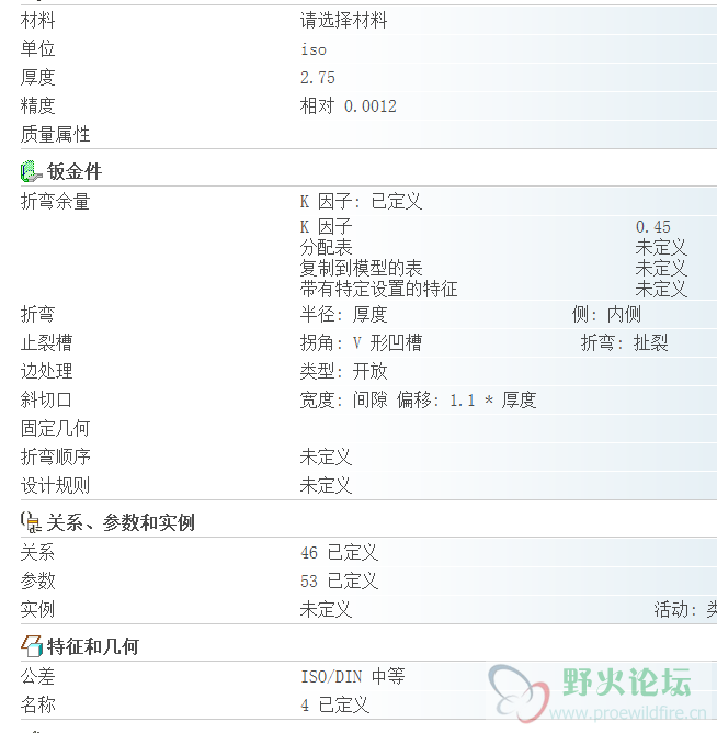

我只知道K=5/3板厚,就是不知道怎么把它加到默认设置中,求大神解惑。。。。。。

CREO中设置y因子方法为文件-准备-模型属性-折弯余量

creo怎么修改默认设置K因子:进软件安装的文件夹里,找出钣金模板文件》打开。。。。然后在Creo界面的左上角,文件》准备》模型属性》修改K因子为你常用的值》存盘退出。。。用这个文件替换模板文件就一劳永逸,注意修改后缀数字为原模板的数字
