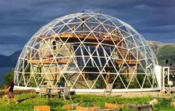

请教一下此种花纹是怎样画的?

不要被软件限制了,这个模型的话,3d max 有一个GeoSphere 几何体,直接拉出来。
如果非要用proe做的话,建议参考足球的画法,   然后把五边形拆成五个三角形,六边形拆成六个三角形。

谢谢建议!3d max的我也在网上看过,用PROE不能按照他的做呢?

这些三角形是不是相等的呢?
 楼主| 发表于 2016-7-17 20:00 | 显示全部楼层
谢谢分享!这个是是足球的画法,跟主题相片中的图还是有差别的
