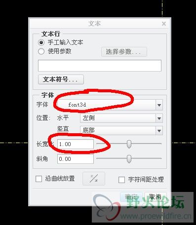

如题,在进入草绘界面后,点击创建文本时的默认字体和长宽比,可以规格其默认值吗?
我习惯了用isofont字体,长宽比为0.7,不知道在哪里设置,恳请知道的大侠告诉一下,谢谢了

发表于 2016-7-15 23:10 | 显示全部楼层
这个好像是改不了的

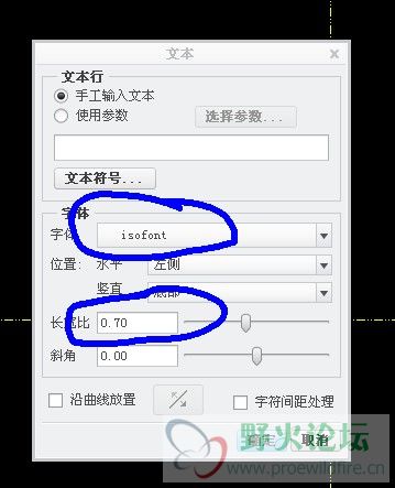

 楼主| 发表于 2016-7-16 19:26 | 显示全部楼层
野火 发表于 2016-7-15 23:10
这个好像是改不了的
谢谢,只好录快捷键解决了,
mapkey wz @MAPKEY_LABEL草绘文字;~ Command `ProCmdSketText`  1;\
mapkey(continued) @PAUSE_FOR_SCREEN_PICK;@PAUSE_FOR_SCREEN_PICK;\
mapkey(continued) ~ Select `sket_mod_text` `fontOM` 1 `isofont`;\
mapkey(continued) ~ Activate `sket_mod_text` `aspRatioIP` `0.7`;
