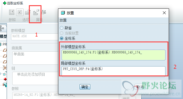

从外部复制孔等曲线后,发现复制进来的曲线不在自己想要的位置上。怎样让被复制的曲线与正在操作的元件对齐?

可以利用坐标系对齐,在插入复制几何的时候点击指定外部副本几何的放置,然后放置选坐标系,这种想达到你的目的通常需要新建坐标系。或者你可以先复制几何之后再进行特征创建,就不用指定坐标系了。这样更简单。

1、就像我说的,你可以先复制再建模,所用到的坐标系就是复制几何的坐标系。
2、你所说的,有可能是骨架里的曲线,各个零件都是参考的骨架里的坐标系。那样也不需要再建坐标系,直接复制过来就好了。就像TOP-DOWN那样,组件也不需要你再一个一个的约束了,缺省就行了。
