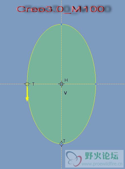

creo3.0_M100使用混合命令时,截面草绘为椭圆时无法变换箭头方向,不知是什么原因。求各位大侠帮忙分析一下。

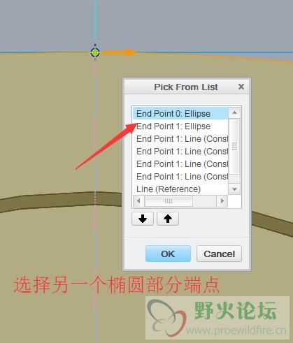

看下面的图

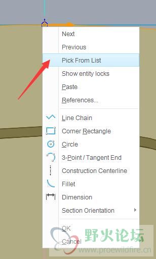

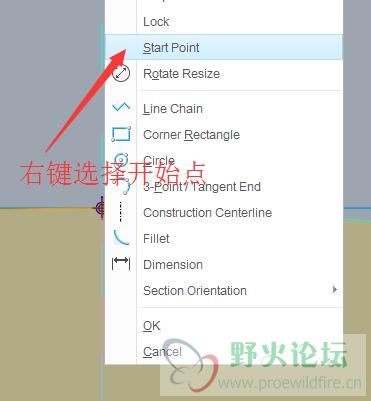

看下面的图
发表于 2016-7-14 22:19 | 显示全部楼层
按楼上说的用查询选点,可以切换方向的
