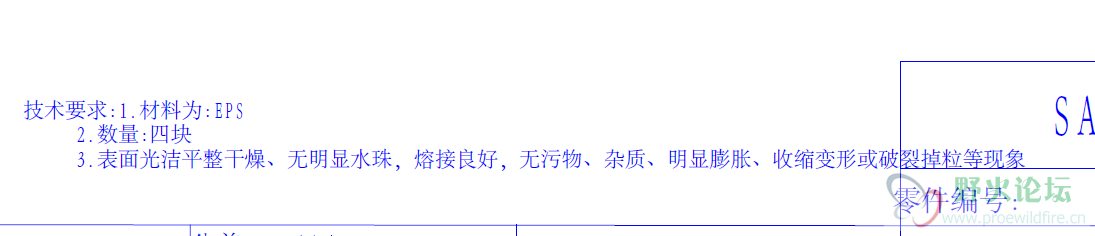

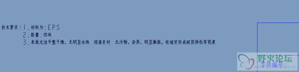

     从工程图中导出PDF后,出现字体跑偏,边框缩小现象,求怎么解决?谢谢大家!

看这个教程的里面的贴图上有个 勾画字体,点上试下

恩,对的,我找到问题点了,就是你说的这样,谢谢!

其实勾画字体转PDF后有点难看

勾画字体后就不能改了
