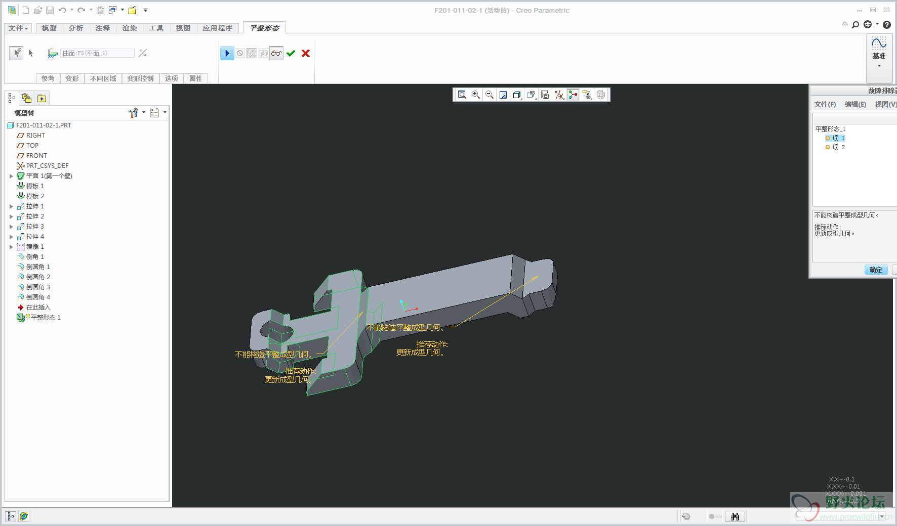

1.png 这个是完成的图片。我用的是凸模形成的外形,但是当我点击展平、或者平整状态的时候就出现下图提示了。
2.png 这个更新几何是什么意思。求大神帮忙下。

在proe里钣金件的厚度都是一样的

 楼主| 发表于 2016-7-16 08:29 | 显示全部楼层
野火 发表于 2016-7-14 21:49
在proe里钣金件的厚度都是一样的
大神。能详细点么。。难道是我压的太厚?

发表于 2017-8-2 09:13 | 显示全部楼层
不是太厚,是钣金整个零部件的厚度要保持一致,跟产品的厚薄没有关系

发表于 2017-8-2 09:33 | 显示全部楼层
模型不符合钣金的规则。。。
