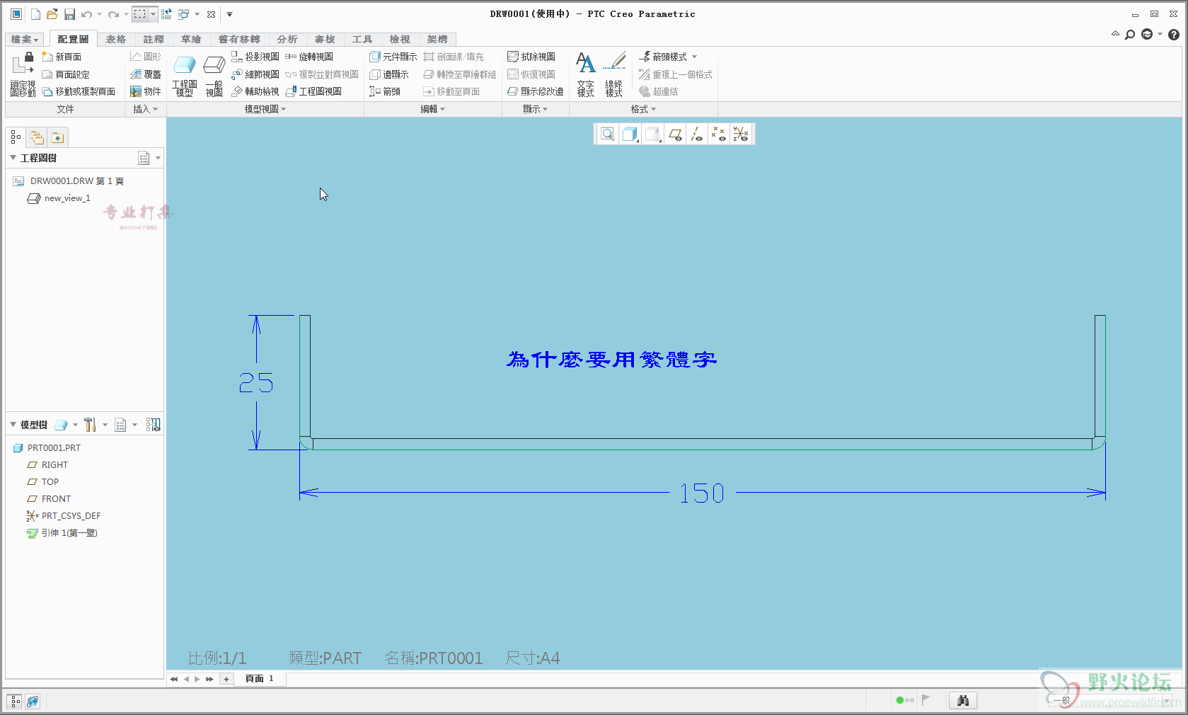

发表于 2016-7-12 22:36 | 显示全部楼层
    打繁體字,選字體很重要!

发表于 2016-7-13 08:55 | 显示全部楼层
切换字体,换到是不方框为止,我用fangsong就没问题
发表于 2016-7-21 09:11 | 显示全部楼层
修改选项 default_font font_chinese_tw 这样以后新建的都能显示了.
以前的你就一个个改字体为font_chinese_tw
