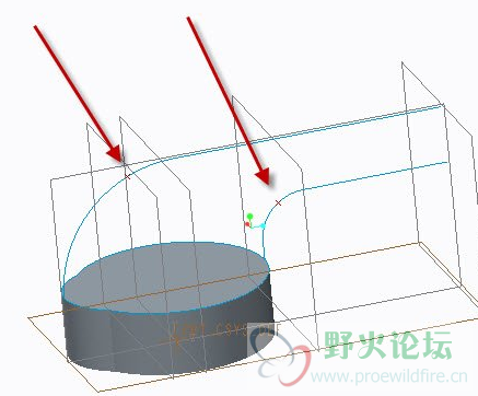

通过两点做不了圆,想通过两点做一个基准面。

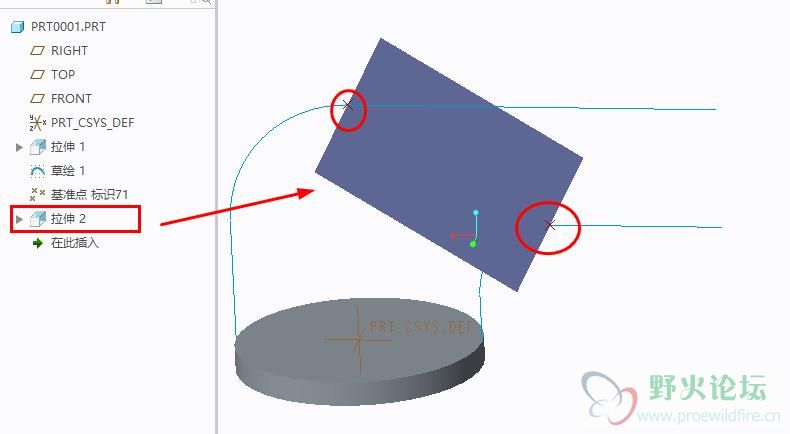

通过两点  拉伸一个平面。即可。

这里理解对不对

 楼主| 发表于 2016-7-13 10:16 | 显示全部楼层
请问你那个DTM1基准面是如何做的?两个点没法做面啊

发表于 2016-7-13 11:20 | 显示全部楼层
选中两个点再加选中间的基准面    意思:过两点垂直于基准面  这样就达到要求了

发表于 2016-7-13 14:58 | 显示全部楼层
楼上的正解
