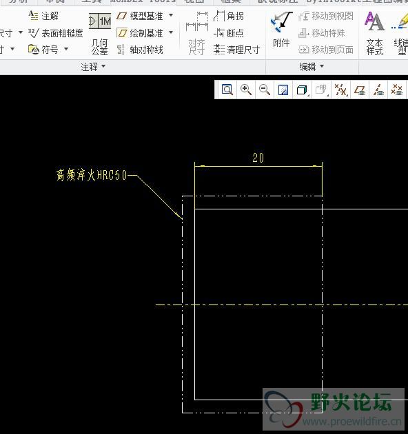

这两个线条宽度不一样

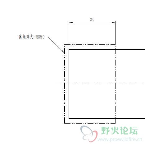

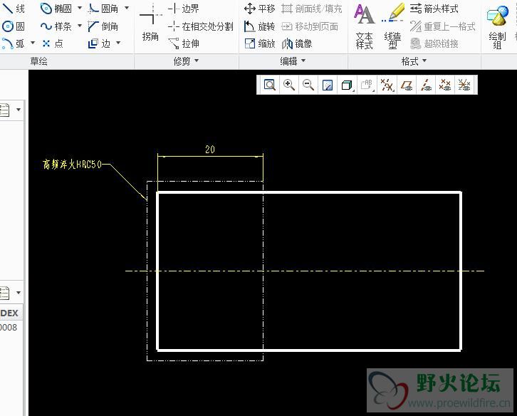

可以实现:修改线的颜色就好了,打印白色粗线,其它细线
当然也可以在creo显示修改粗细,不过没有多大意义,就是autocad也是按颜色区分以后打印线粗细的
下图是creo截图
下图是导出PDF截图
