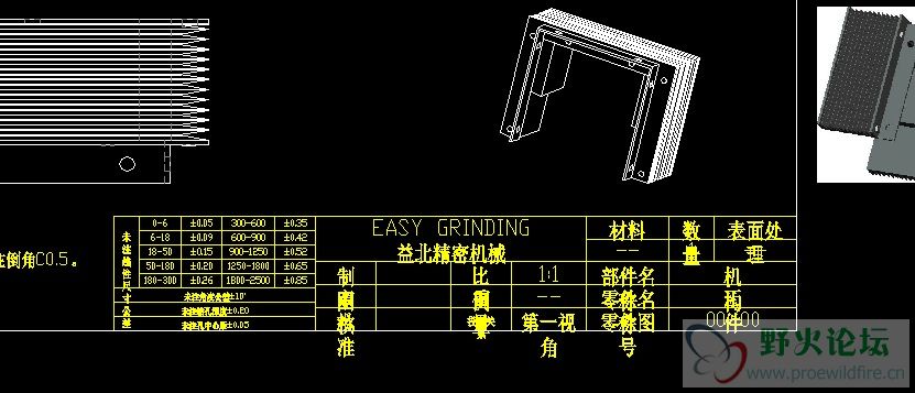

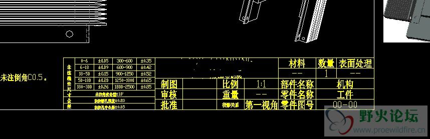

每次导入到CAD中,表格里的字都是乱的(横的变成竖的了)
然后随便在表格内双击一下,或者全选表格执行一个改变颜色或图层的操作,表格就恢复正常了。
请问是怎么回事?

因为你的CAD没有Proe使用的字体,宽度变了一行写不下可不就变竖的了

字体不对,可以在Proe内添加长仿宋体字体,配置Config就OK了

导出的时候选项勾画全部字符试下

按这个办法试,好像可以了,谢谢啊。
