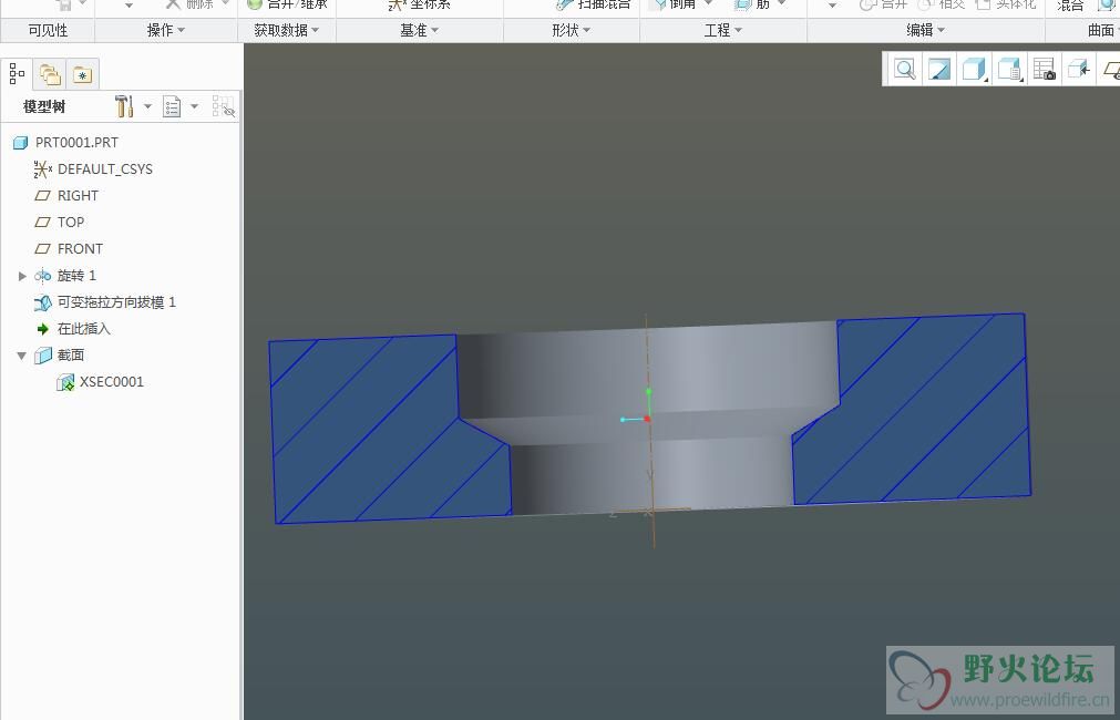

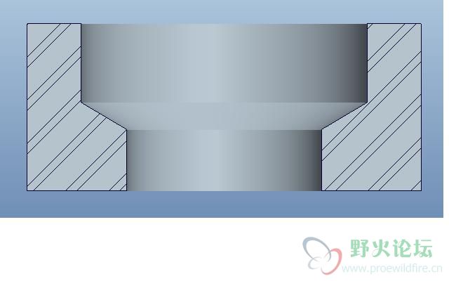

想用拨模把下面的零件
做成这个样子
我试了一下不行,看起来很简单,就是做不出来,有谁知道怎么做?

发表于 2016-7-9 16:13 | 显示全部楼层
154
298
 楼主| 发表于 2016-7-9 16:50 | 显示全部楼层
可否赐教一下,如何做出来的呢?

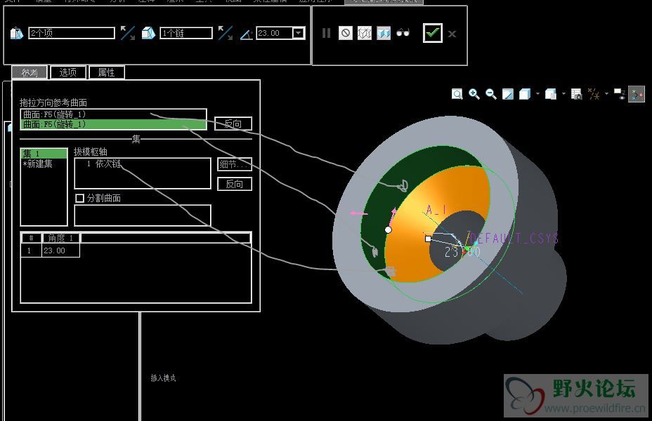

发表于 2016-7-10 13:32 | 显示全部楼层
镍铬钼钒 发表于 2016-7-9 16:51
拨模面是哪个面?拨模枢轴是哪个面或链?
1609
1952
发表于 2016-7-10 13:33 | 显示全部楼层
记住选择可变方向的拔模,另外是选择两个面和两个拔模转轴。否则就不成功。
154
298
 楼主| 发表于 2016-7-11 08:30 | 显示全部楼层
我用的是5.0的,没有可变方向,只有拖拉方向,而且像你说的那两个拖拉方向参考曲面我选不上,是怎么回事?是版本的原因还是技巧的原因?请赐教。
154
298
 楼主| 发表于 2016-7-11 08:33 | 显示全部楼层
补充一下,拨模面就是黄色显示的那个面,拨模枢轴就是那个依次链,这两个都没问题,就是拖拉方向参考曲面我选不了。
