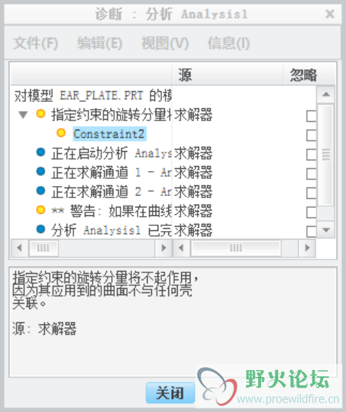

在creo中,我为实体模型创建了平面约束,在分析时弹出了这样的对话框,不知是何意义?

这是截图

平面约束限制旋转自由度,而实体单元没有旋转自由度,所以平面约束所限制的旋转自由度被忽略,所以才会有此提示。
