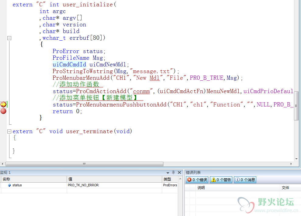

小弟写了一段代码,功能是向菜单栏中添加一个菜单,然后在该菜单下添加一个菜单按钮,菜单能添加成功,菜单按钮添加不成功。
不知错在哪里了,请大神们帮我解答,希望能详细一点,谢谢。

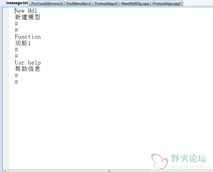

下面是我的菜单资源文件

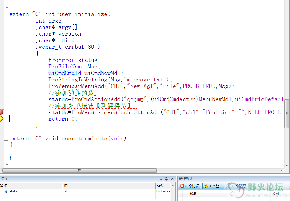

后面是我调试的结果,动作添加函数能够正确执行(底部的status为NO_ERROR),而到按钮添加函数就不能执行了,status结果为-28就是NO_FOUND
请大神指点迷津。

发表于 2016-9-6 14:30 | 显示全部楼层
添加的动作函数要先定义好
