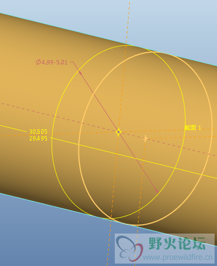

编辑尺寸,显示的尺寸值是一个范围,双击尺寸修改还只能分两次修改上下限,为什么啊??

 楼主| 发表于 2016-7-7 09:34 | 显示全部楼层
野火 发表于 2016-7-6 21:49
看9楼设置公差模式
http://www.proewildfire.cn/forum.php?mod=redirect&goto=findpost&ptid=9138&pid=175 ...
谢谢  我已经找到解决方法了。在命令搜索里搜索“公差”,会有一个显示或隐藏公差的命令
