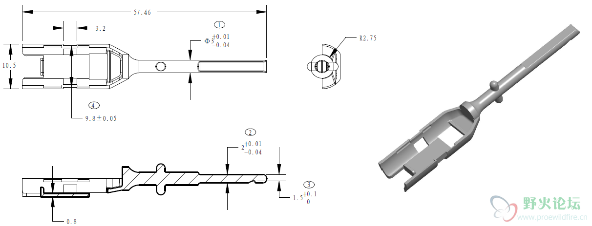

图示零件轴部分容易断裂,目前是锌合金材料,压铸成型的。
请问有什么材料推荐可以增加强度,或者更新工艺,改成嵌件模具,或者粉末冶金的可行吗?
零件尺寸
零件尺寸

发表于 2016-7-6 10:56 | 显示全部楼层
      “锌合金材料” 是一种偏脆性的材料,在机械设计实用中,历来不主张用于轴类传输扭矩的机件原材料!
      此件容易断裂的原因,主要还在于此零件工作负载的扭矩大小,是否超出了“锌合金”材料的抗扭矩强度!
      应该在材料力学的验算基础上选定经济合用的强度材料。
      其次,在该机具结构条件允许的情况下,轴柄的形状和尺寸降低了此零件的结构强度,设计意念不合理!

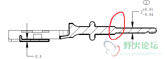

发表于 2016-7-6 16:29 | 显示全部楼层
Φ3mm的轴啊,够细的,你图示一下是从哪里断的,或者拍一张断裂了的实物照片

发表于 2016-7-6 16:37 | 显示全部楼层
陈吉吉 发表于 2016-7-6 16:03
第一次发帖,感谢回复. 但我还是需要先想想不改变外形的情况下,做些改进.
       “不改变外形的情况下,做些改进” ?! 这个思维逻辑是 “卡壳” 的!
       但是,“不改变外形的情况下,做些改进” 的惟一可能出路,一,是降低这个 “锌合金材料” 转轴的传递转速;或者,二,是改用机械强度特性良好的铁基合金(抗绣蚀)材料加工成此零件。...... 否则,产品必将受到诟病而被抵制,企业名声毁誉 !
       信不信由你,等著瞧 !
 楼主| 发表于 2016-7-6 16:59 | 显示全部楼层
图示位置断了
