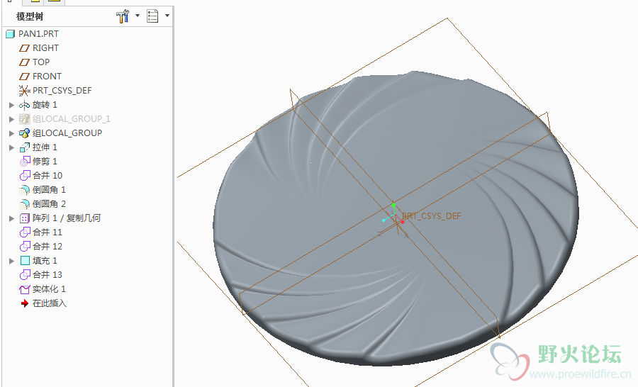

发表于 2016-7-6 09:21 | 显示全部楼层 |阅读模式
看图
50
 楼主| 发表于 2016-7-6 10:24 | 显示全部楼层
自顶一下,希望有大神一助

发表于 2016-7-6 11:12 | 显示全部楼层
旋转   拉伸   合并   重复此命令就可做出来

 楼主| 发表于 2016-7-6 11:22 | 显示全部楼层
zjdygdcq 发表于 2016-7-6 11:12
旋转   拉伸   合并   重复此命令就可做出来
大哥,你说的好笼统啊!不是很明白
侧面效果
侧面效果

发表于 2016-7-7 16:45 | 显示全部楼层
请楼主参考 大致画了一下
prt0001.prt.rar
233.56 KB, 下载次数: 82
74
发表于 2016-7-13 16:42 | 显示全部楼层
大概画出来了,画得比较复杂
pan1.prt.rar
243.65 KB, 下载次数: 103
2000
