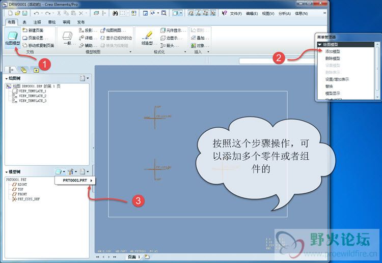

更改绘图模型是可以的
107
147
发表于 2016-7-6 11:20 | 显示全部楼层
像4楼一样,添加绘图模型
