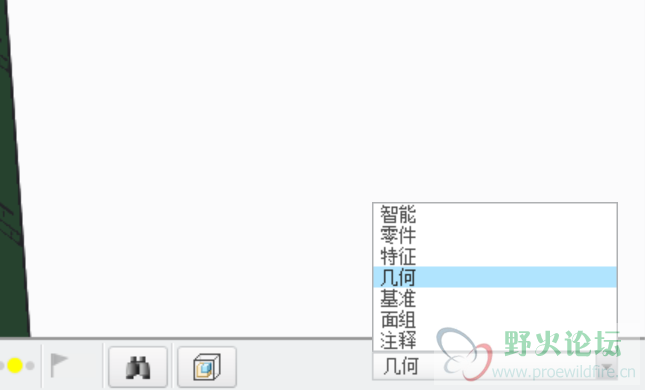

发表于 2018-11-19 08:20 | 显示全部楼层
试试选择几何
