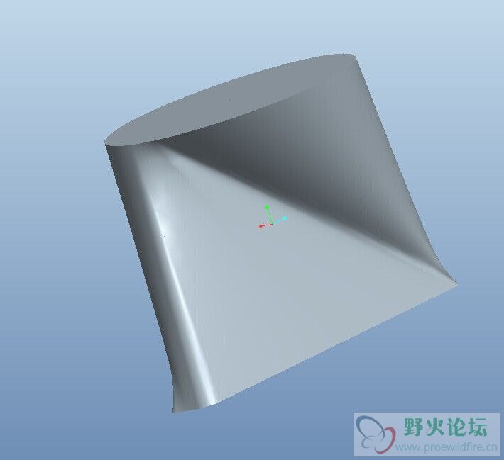

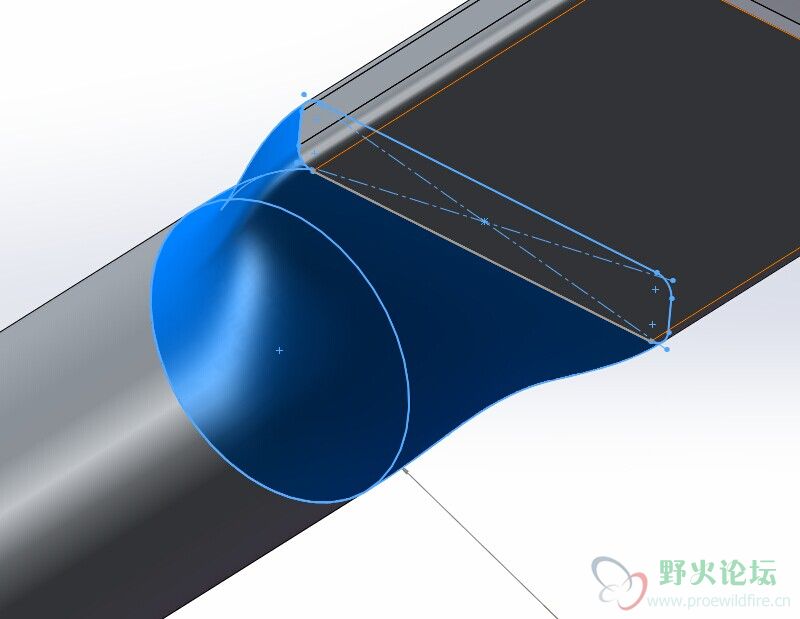

[已解决] 图中蓝色部分怎么画
发表于 2016-7-4 10:43 | 显示全部楼层 |阅读模式
数据任意
426
582

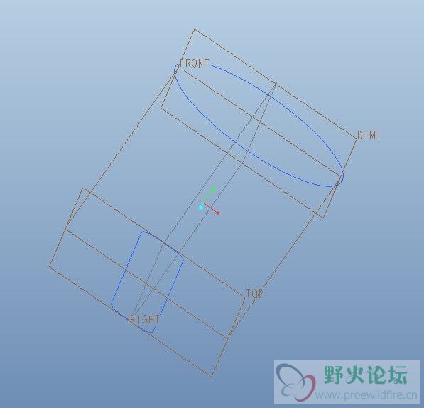

 楼主| 发表于 2016-7-4 11:12 | 显示全部楼层
我只会画两个面

发表于 2016-7-4 11:16 | 显示全部楼层
圆截面与长方截面之间用扫描混合。
 楼主| 发表于 2016-7-4 11:26 | 显示全部楼层
qwerabcd 发表于 2016-7-4 11:16
圆截面与长方截面之间用扫描混合。
扫描混合能找到,但不会用

发表于 2016-7-4 12:20 | 显示全部楼层
看着就是拉伸加旋转合并

 楼主| 发表于 2016-7-4 12:38 | 显示全部楼层
qwerabcd 发表于 2016-7-4 12:24
把你的草灰图发给我。
已发,混合扫描后扭曲了
1022
78
1464
发表于 2016-7-4 12:46 | 显示全部楼层
用两截面混合保证成不了如原图的效果
混合:长方形截面有几个断点   在圆上就要打几个断点  以保证两载面点数对等才不会变形  (且起点为一对应一致)
