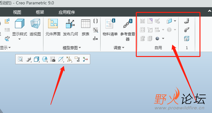

[求助] 工作区顶部的快捷工具栏如何自定义增加图标按钮
发表于 2021-12-6 09:37 | 显示全部楼层
这个功能好火大,真的,太特么扯淡了。谁能先回答下能不能搞啊

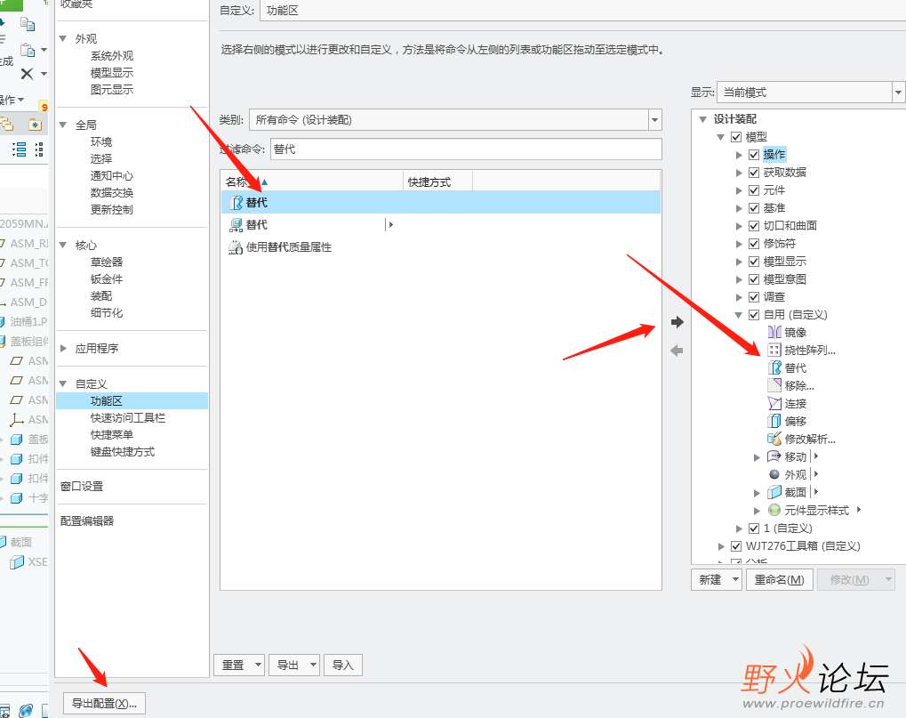

1.快捷工具栏是添加不了自定义的
2.如果真要想添加的话,就在顶部功能区添加
   ps找个空白区右键选择自定义功能区把想要的命令添加进去
3.最后记得到处配置到config
生活不易,全靠学习。

发表于 2023-5-31 11:24 | 显示全部楼层
可以更改,改完后要导出保存UI文件

发表于 2024-1-24 11:11 | 显示全部楼层
qq202777898 发表于 2023-9-27 01:58
怎么改? 怎么改成像9楼那个效果?
鼠标移到工具档后右键就可以查看了,再根据自己的需求选择对应的功能项。

我指的是像9楼那种,,他添加了一些我们添加不了的功能
