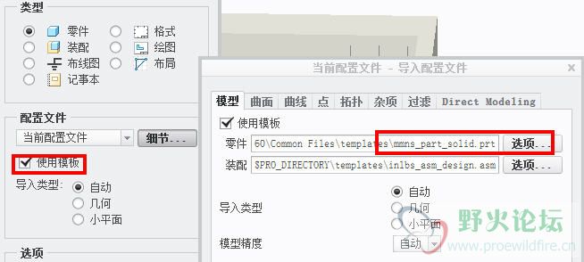

发表于 2016-7-2 22:26 | 显示全部楼层
导入时使用模板
