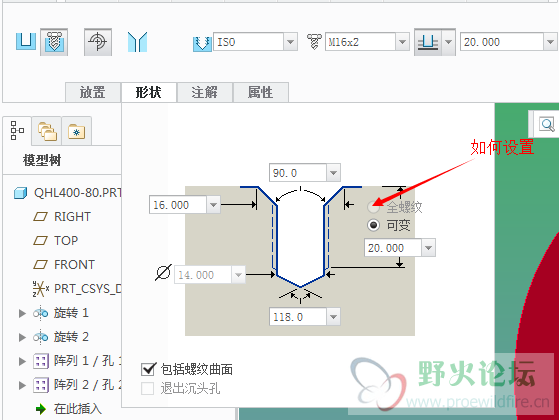

CROE3.0如何设置打螺纹孔为全螺纹,还有打孔选择细牙时有的细牙没有如何添加呢?能添加吗?谢谢
螺纹孔的设置
螺纹孔的设置

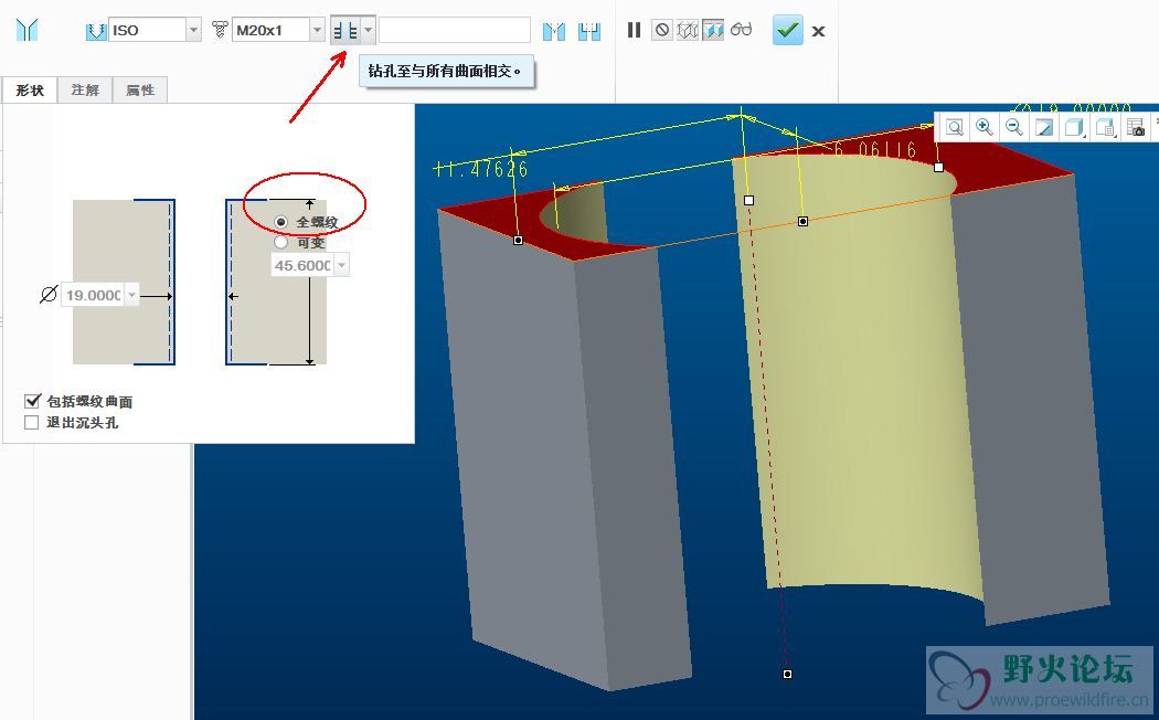

发表于 2016-7-1 16:26 | 显示全部楼层
只有在贯穿的时候全螺纹会被激活
817
924
发表于 2016-7-1 16:27 | 显示全部楼层
只有通孔才有全螺纹,
529
726
发表于 2016-7-1 16:28 | 显示全部楼层
只有贯穿时才会被激活
330
343
发表于 2016-7-2 08:02 | 显示全部楼层
只有贯穿时才会被激活
1609
1952
发表于 2016-7-2 10:27 | 显示全部楼层
盲孔不可能加工成全螺纹。
97
111
发表于 2016-7-8 09:03 | 显示全部楼层
是的,机械上的盲孔不可能有全螺纹
