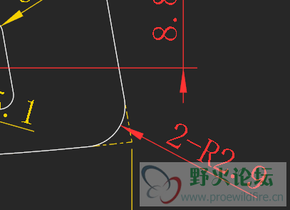

[求助] 问个非专业问题,大家标注圆角 有没有辅助线??
发表于 2016-7-1 14:56 | 显示全部楼层 |阅读模式
有没有辅助线

发表于 2016-7-1 16:15 | 显示全部楼层
看需要  一般不要

发表于 2016-7-1 18:55 | 显示全部楼层
非直角一般要画出来,表示外观交点,定位轮廓尺寸用的

发表于 2016-7-2 07:55 | 显示全部楼层
钣金下料 有的时候需要标注 一般不需要

发表于 2016-7-11 08:00 | 显示全部楼层
一般不需要
