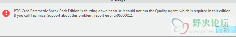

注册账号之后完成安装,打开却是这样,求大神帮忙解决,谢谢.....

        Creo 4.0 目前发表的还仅仅是测试版(“先睹为快版”),你似乎没有真正 “完成安装”,因为,你的操作并没能打开这个版本,报错代码是 0x06000012。 ...... 你可以就这个问题,致电他们的技术支持部门。

没测试呢,看提示是 质量代理没成功运行
