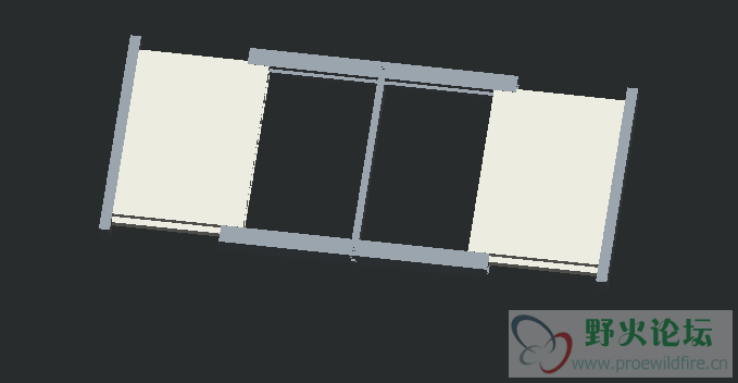

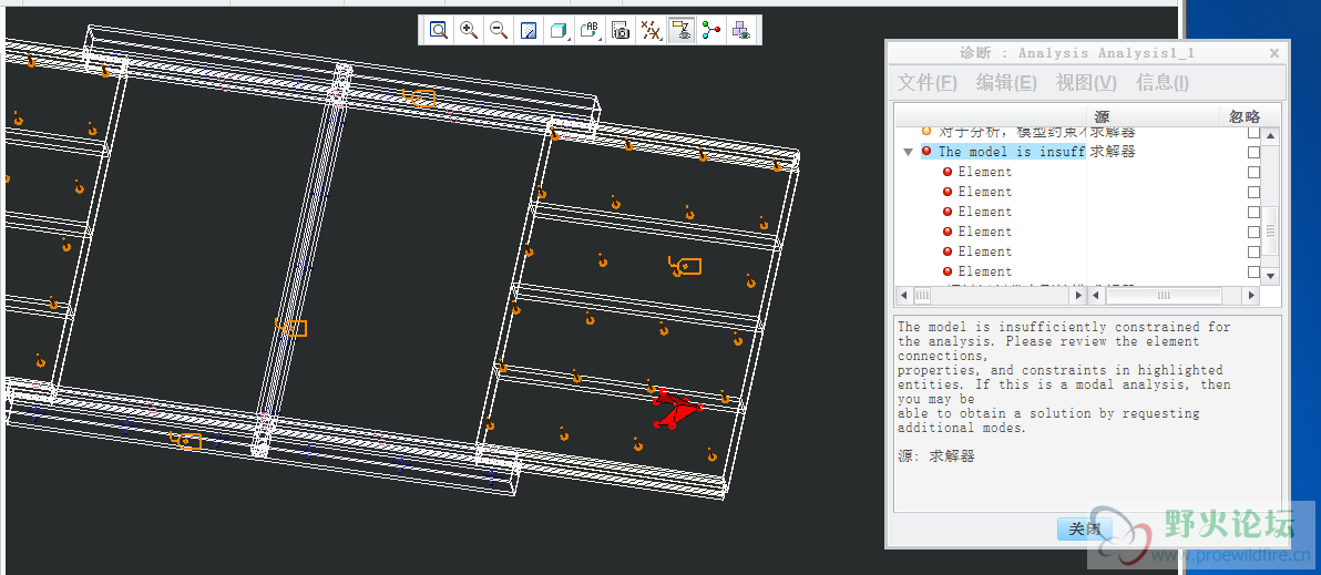

各位大神,出现这种情况是什么问题呢?求解答
分析图
分析图

发表于 2016-7-1 14:21 | 显示全部楼层
看这说明,应该是欠约束吧,检查一下各元件间的连接。
 楼主| 发表于 2016-7-1 15:52 | 显示全部楼层
实际图是这个样子,如果出现欠约束,那也应该在配合的地方才是

发表于 2016-7-2 20:33 | 显示全部楼层
约束不足,存在刚体位移!
