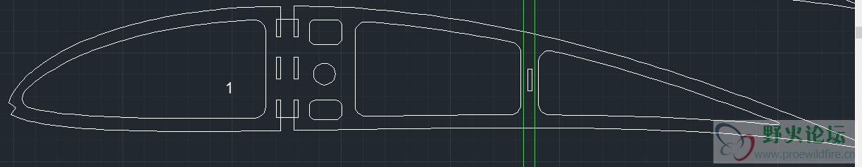

请问一下为什么我cad的机翼翼型导入到creo2.0的草绘界面之后,说截面求解失败

 楼主| 发表于 2016-7-6 20:32 | 显示全部楼层
就是机翼的dxf图,想拉伸为实体,但是总是导入失败
 楼主| 发表于 2016-7-6 20:36 | 显示全部楼层
就是这图片上的,选中导入点确定后就消失了,如何说截面求解失败
发表于 2016-7-6 20:46 | 显示全部楼层
里面不要有相交的图元
 楼主| 发表于 2016-7-7 19:07 | 显示全部楼层
野火 发表于 2016-7-6 20:46
里面不要有相交的图元
这是直接导出来的机翼,就是一段完整的多段线
 楼主| 发表于 2016-7-7 19:09 | 显示全部楼层
里面不要有相交的图元
我用数据交换然后投影之后拉伸是可以了,当时混合扫描的时候截面的草绘导入后还是有问题
