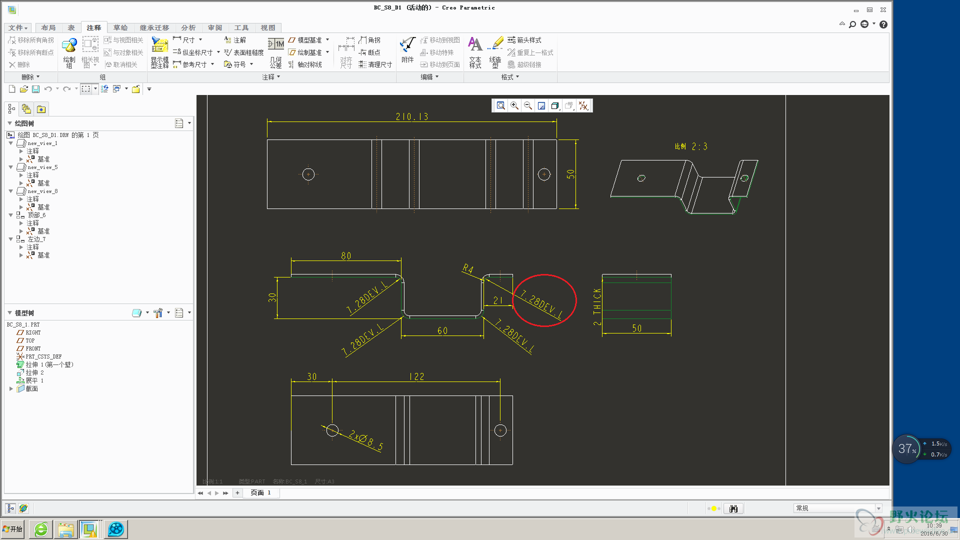

请问哪位高手可以帮忙指导一下:如图所示的钣金件工程图:如何在同一张工程图纸中同时输出钣金件的成型视图和展开视图?我在打开其对应的3D模型时,出现选项“类属模型”,请问这个类属模型是怎么创建的?谢谢。
另外,图纸中红圈圈出来的“7.28 DEV.L"是怎么标注上去的?是折弯参数的意思吗?非常感谢。
类似于这种钣金件工程图怎么出图?同时输出钣金件的零件视图以及展开视图?

1 加一个展开实例就可以了,实例中要把模型调成展开状态,再保存。再回到工程图中添加为绘图模型。
2 显示模型注释就可以标注出来。

1.模型建立开特征,再折回。
2.新增表示,抑制折回特征
3.工程图中设置绘图模型-设置/增加表示,选择展开表示
4.出图,即为展开图

以上两位能否描述的详细点,我操作了半天,还是没弄懂,呵呵。
