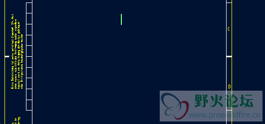

RT,本来工程图里有插图的,导出为DWG后插图消失,请问该怎么设置导出配置,或是改变插图方式???
工程图中有插图
工程图中有插图
导出DWG后插图消失
导出DWG后插图消失

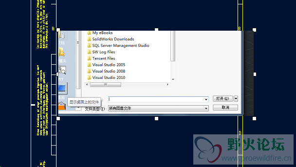

发表于 2016-6-29 20:00 | 显示全部楼层
我们也遇见这种情况,之前是插入图片,但是当发给别人之后别人看不见。
一般这种情况图片改成直接粘贴到CAD里面。

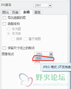

发表于 2020-10-31 11:27 | 显示全部楼层
如图,选择这个选项就可以到处图片了,但是图片质量会变得模糊
