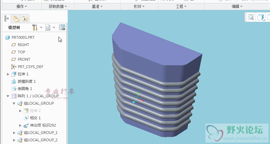

请教坛子上的高手,请教如下的物体,能否用阵列做?
或者有其它的方法?
篮子
篮子

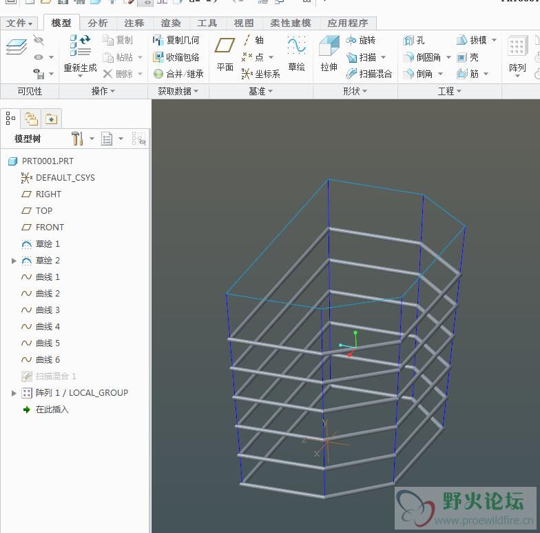

 楼主| 发表于 2016-6-29 10:42 | 显示全部楼层
这个篮子的侧边共六个面,除了靠背侧是垂直的,其他的每个面与底面都是倾斜的角度

发表于 2016-6-29 10:56 | 显示全部楼层
把周边的斜面都做出来,投影一条线在上面,用这条线扫描,然后可阵列!

发表于 2016-6-29 12:20 | 显示全部楼层
1   混合四周高度曲面
2   拉伸一层铁丝高度曲面
3   两曲面求交
4   用求交线扫描
5   组合:拉伸曲面、求交线、扫描体三项
6   陈列组合   ( 陈列尺寸选取拉伸曲面之高度尺寸)

发表于 2016-6-29 18:38 | 显示全部楼层
献丑了
prt0001.prt.rar
51.16 KB, 阅读权限: 10, 下载次数: 7
Triple H
发表于 2016-6-29 20:27 | 显示全部楼层
你好,用上面的方法录制了个视频,希望能帮助到你http://www.tudou.com/v/bmS-x3DgGVY/&rpid=397048303&resourceId=397048303_04_05_99/v.swf
 楼主| 发表于 2016-6-30 08:24 | 显示全部楼层
感谢您的指导,但是本人比较愚钝,没明白这个方法具体如何使用,如果朋友有空的话,能否方便提供一个例子参考一下?谢谢
 楼主| 发表于 2016-6-30 08:25 | 显示全部楼层
zjdygdcq 发表于 2016-6-29 12:20
1   混合四周高度曲面
2   拉伸一层铁丝高度曲面
3   两曲面求交
感谢这位朋友,我用您说的这个方法做出了想要的结果。谢谢
不过,如果每层高度不是一样的,而是递增的,比如5,10,15这样,
怎么增加这个层高的变化啊?
 楼主| 发表于 2016-6-30 08:29 | 显示全部楼层
感谢这位和楼上的340047351两位朋友,我试了两位的方法,发现用拔模的方法得是在四周面与底面角度一致的情况下适用,如果角度不一致就不能满足要求了。不过还是谢谢两位
