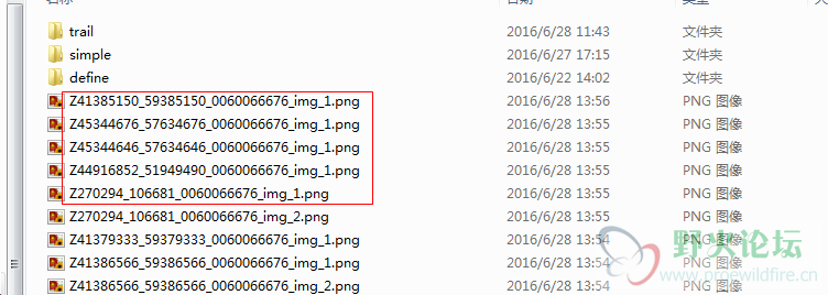

由于工程图中是带插图的,所以生成的trail文件也会带有png图片,有没有什么办法可以不生成这种png文件?

这是工程图里搞的什么插图?

 楼主| 发表于 2016-6-29 08:30 | 显示全部楼层
野火 发表于 2016-6-28 21:56
这是工程图里搞的什么插图?
就是直接插入图片而已,但是只要打开它,保存以后路径就出现这张插图了
发表于 2016-6-29 09:27 | 显示全部楼层
config 里配置 save_drawing_picture_file embed 试下

 楼主| 发表于 2016-6-29 11:07 | 显示全部楼层
谢谢老大~找到原因了,是自己用的开发软件的事
