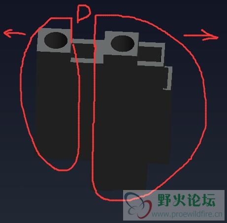

如图 我想把左右两部分各移动0.5MM  改怎么弄啊  求大神指点  不胜感激!

柔性建模啊

零件模式下这个特征应该是用拉伸做的了,在草绘环境下使用移动和调整大小工具,如下图。

初学者  柔性建模不会
没想到  对称里面还有这个快捷键  我试试看  谢谢了~
