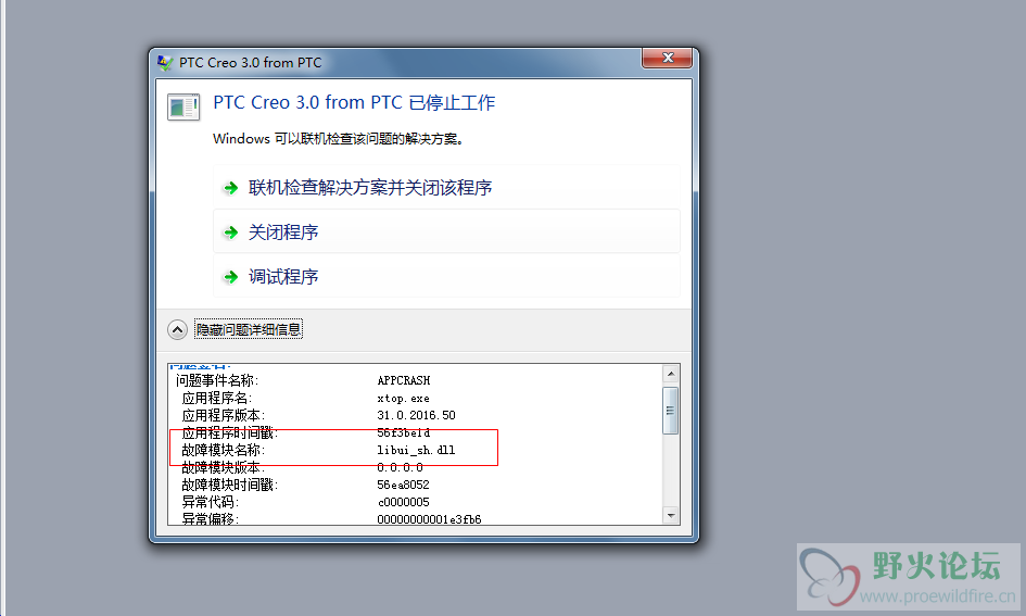

发表于 2016-6-27 15:14 | 显示全部楼层 |阅读模式
如图,有大神知道这个故障模块错误该怎么解决么?libui_sh

      你应该装原版的Windows系统,除此之外的一切简化操作系统(例如什么“番茄花园”之流),对于PTC软件来说,都是撞鬼的系统!信不信由你!
      此外,检查你文件所放置的路径中不可以有中文命名的文件夹!PTC对计算名或者用户名也都不认中文,以及磁盘卷标也必须是英文,否则,是都会出现你这种 “崩溃”情况的。
      装妥原版的Windows系统之后,再重新装一下显卡驱动,更妥善!

哦,好的,谢谢~~~
