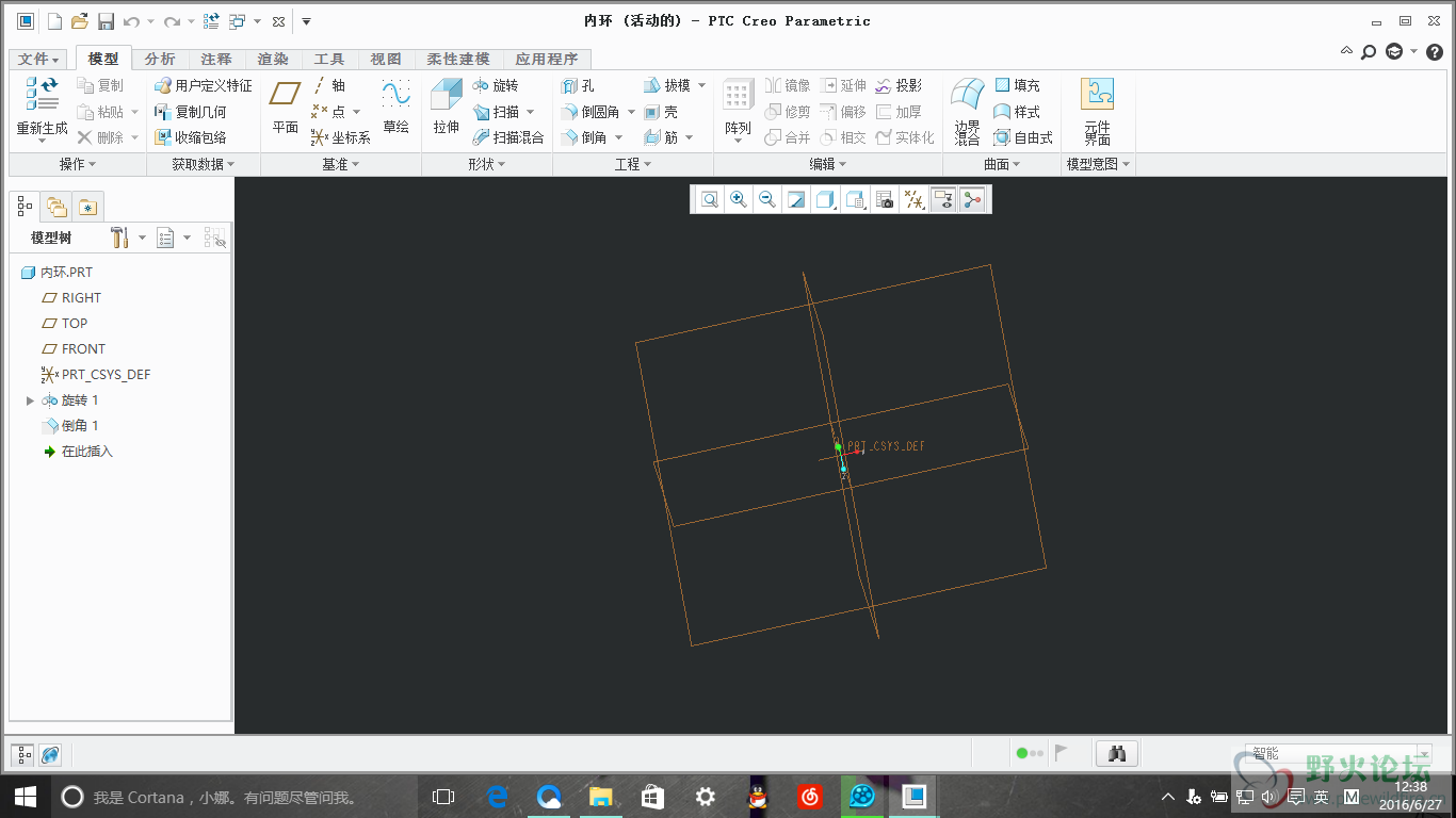

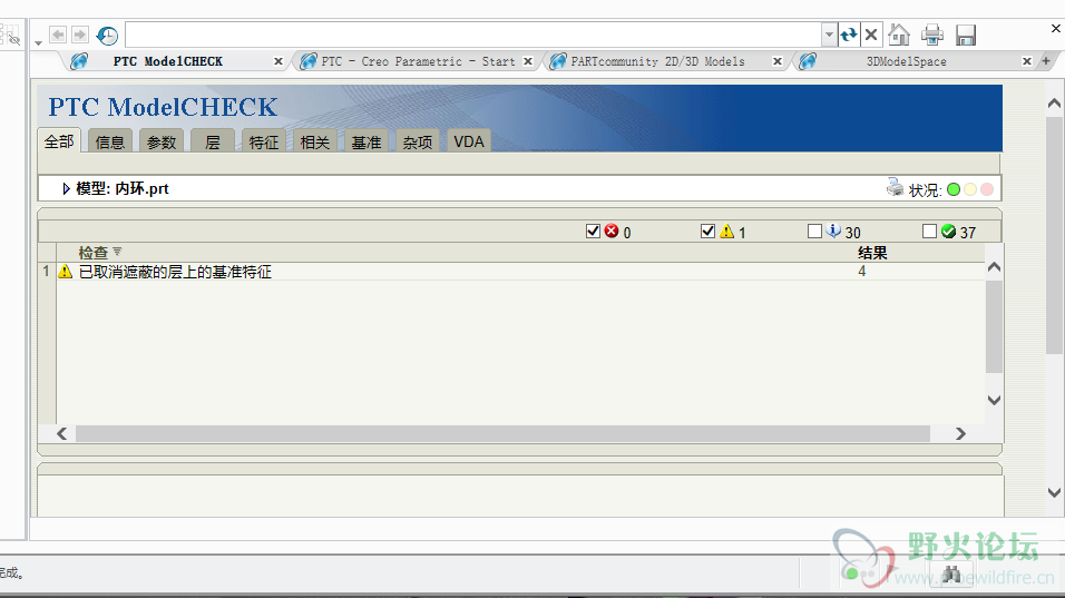

点击准备-再生后浏览器弹出提示信息---已取消遮蔽的层上的基准特征
文件已上传,我查看了一下,好像没有隐藏的项目,不知道是不是软件的原因

隐藏了

打开树过滤器,选中“隐含的对象”,看是不是隐含了。最好将模型发下看是什么原因。
