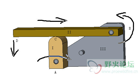

请教:C点是属于什么链接。刚在学习,大大们别见笑
附件是creo装配文件

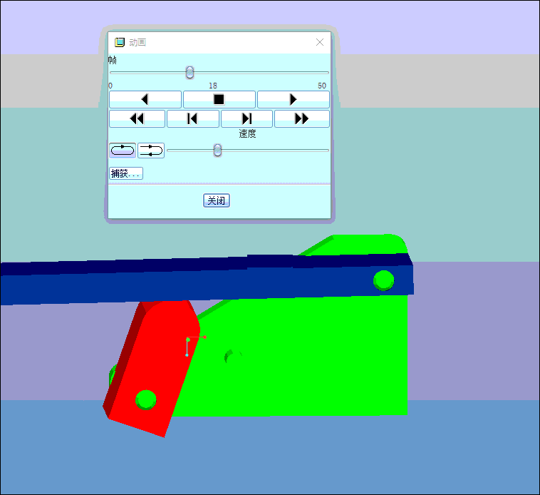

C点是凸轮连接,上板为跟随运动。效果应该是这样的吧。

二楼正解

进入机构模块,然后定义“凸轮”连接。
