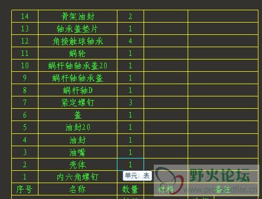

proe5.0bom表制作为什么一些零件自动生成出来,而另外一些却没有生成?还有关于阵列的零件也没有显示出来,怎么办?
449
492
 楼主| 发表于 2016-6-25 19:08 | 显示全部楼层
上图

发表于 2016-6-25 23:20 | 显示全部楼层
你再生下模型,更新下表试试

 楼主| 发表于 2016-6-30 14:32 | 显示全部楼层
野火 发表于 2016-6-25 23:20
你再生下模型,更新下表试试
尝试了,没有用啊

发表于 2016-7-5 10:19 | 显示全部楼层
你指出的表格中没显示的是什么,是总装中的部件中的零件是不会显示的,把装配件发出来,这个肯定可以解决
