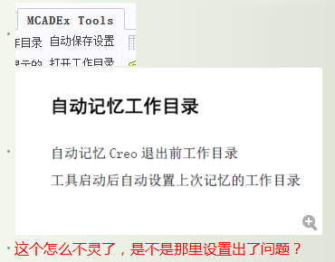

Creo3.0中的MCADEx Tools自动记忆上次工作目录不灵了,为什么呢?请高手出来;

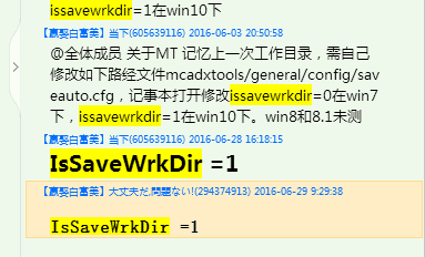

感情是没人知道啊,我已经解决了这个问题,如果有遇到这个问题的坛友可以参考学习;

仔细阅读你的图片,解决了,谢谢
