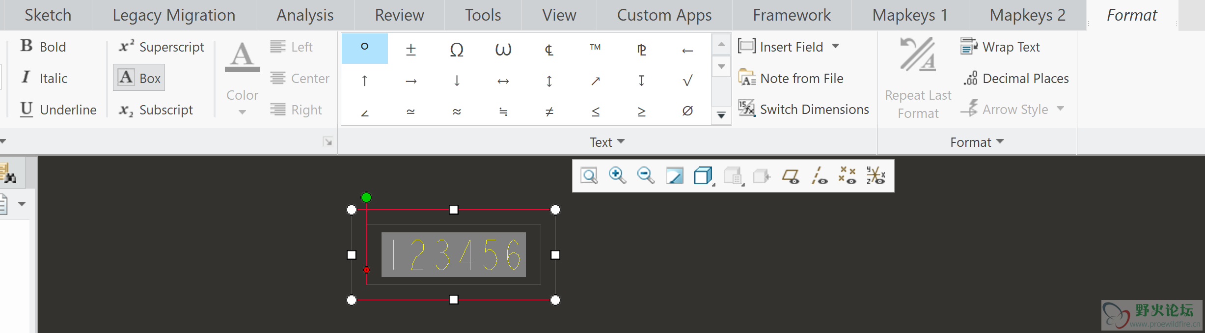

[求助] creo工程图-文字如何加方框

我的Creo 6也不行,需要更改配置文件吗?
发表于 2021-6-26 20:17 | 显示全部楼层
我Creo 4.0, 双击后在format工具栏里有一个box,选中想要加框的文字,然后点这个东西就加上了。
