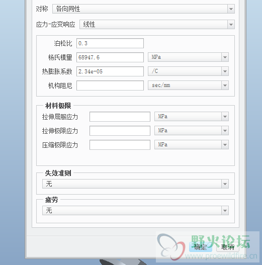

有限元分析时材料极限对计算结果又影响吗,为什么材料库的材料都没有材料极限呢

那是懒,这些需要查材料手册。

如果只查看应力、位移、应变值得话可以不用设置材料极限,那是查看安全系数时才用到的。

默认的是线性材料,你可以更改,更改为弹塑性材料,就需要设置屈服强度了

我的理解是:simulate是分析线型材料的,不需要设定极限,如果设定极限,到极限的时候会提示报警的!当然,你也可以输进去的
