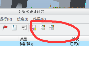

[求助] 我用CREO3.0分析运行成功后 怎么看不了结果
608
725
发表于 2016-6-24 11:42 | 显示全部楼层 |阅读模式
  选结果打开 什么也没有

文件路径不能有中文名的!

 楼主| 发表于 2016-6-24 14:47 | 显示全部楼层
为什么2.0就可以有中文啊,2.0就可以打开有中文路径的

尽量不要出现中文路径,否则出现异常也找不到问题所在!
发表于 2016-11-24 17:01 | 显示全部楼层
我也发现这种情况,英文路径也是这样,2.0就没这问题。

liuhuzaqw 发表于 2016-6-24 14:24
文件路径不能有中文名的!
多谢了老铁

谢谢啦,我查了半天了,怎么也出不来分析结果,原来如此!
