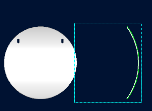

附件是CREO 3.0的,请高手指点怎样展开这个件

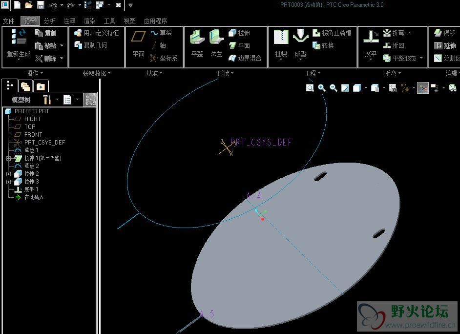

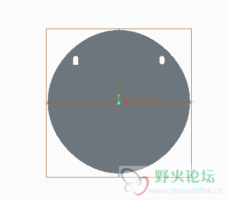

发表于 2016-6-24 11:54 | 显示全部楼层
这是没有参照边造成的,你可以修改一个孔边,把半圆弧改成长方形就可以展开了!
