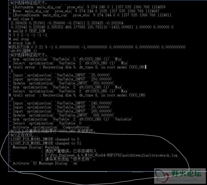

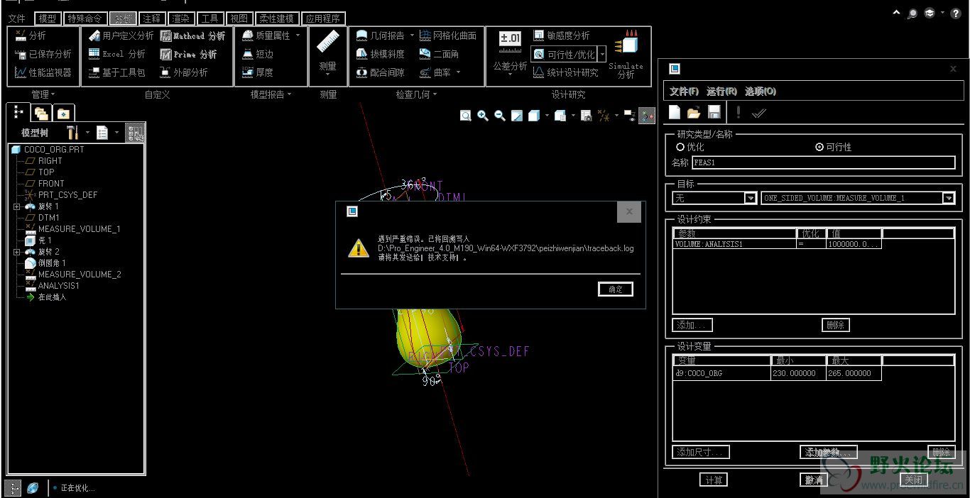

各位看官:
      软件版本creo3.0 M020.
      再按[url=http://www.proewildfire.cn/thread-17678-1-1.html]行为建模实例教程进行操练,到最后一个优化环节时,总是出现“遇到严重错误。已将回溯写入”的问题。
前面步骤都是正常的。
添加关系式为:volume=ONE_SIDED_VOLUME:FID_MEASURE_VOLUME_1-ONE_SIDED_VOLUME:FID_MEASURE_VOLUME_2
现将添加关系式的模型搞上来,让有该版本的软件运行一下,看是否此问题出现。

发表于 2016-6-23 22:45 | 显示全部楼层
贴图怎么总是黑色的,好难看清楚呢
1609
1952
 楼主| 发表于 2016-6-24 18:31 | 显示全部楼层
野火 发表于 2016-6-23 22:45
贴图怎么总是黑色的,好难看清楚呢
在我这看的很清楚。
1609
1952
 楼主| 发表于 2016-6-24 19:07 | 显示全部楼层
问题解决了,软件问题。重装软件扣肉3.0M090问题解决。
