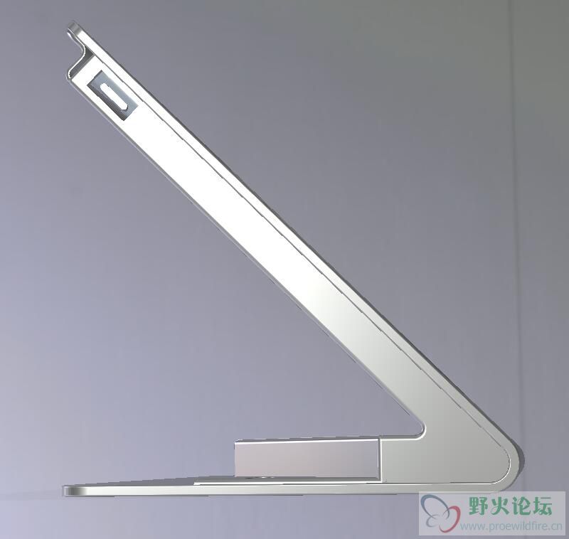

给公司设计的IPAD mini4 钣金支架,前面板3.0钢板,后2.0钢板,表面处理喷白漆,大家看看制造成本估计要多少?
